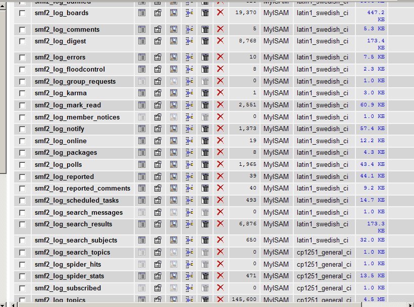

Idrassil
Бекап делался средствами форума СМФ.. но залить БД назад на сайт я не смог, рнрmyadmin выдал что "большой раздел бд", или что то такое, через панель хостинга тоже не удалось.
Вот скрин
https://www.simplemachines.ru/radikal/s41/i094/1005/7c/b4b52e593d78.jpg
Кстати, еще - cp1251_bin и cp1251_general_ci это одно и тоже? А то у меня 1 таблица в той кодировке, а другая в такой.
