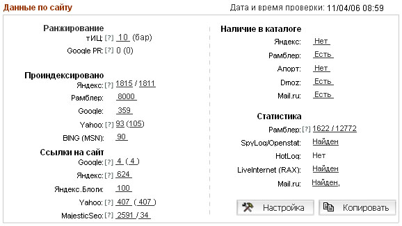

Кстати, сейчас глянул в проге сайтаудитор, к примеру, у данного форума проиндексировано 24000 адресов, что 2,5 раза большее, чем данный форум содержит реальных тем и других урлов. То есть в индексе присутствует какие-то явно лишние страницы. Быть может, те же самые страницы с сессией, ведь в роботс у этого сайта они не запрещены для индексации.
Кстати, http://www.simplemachines.ru:
В индексе гугла 13000 страниц сайта simplemachines.ru
Из них в основном индексе 598 страниц;
В дополнительном индексе 12402 страниц.
Качество сайта simplemachines.ru 5%
Качество (трастовость) сайта можно навскидку оценить, посмотрев, какая часть от общего числа проиндексированных Гуглом документов этого сайта избежала попадания в дополнительный индекс (Supplemental Index) Гугла.
Чем больший процент страниц сидит в основном индексе, тем качественнее сам сайт в понимании Гугла. Залезание сайта преимущественно в дополнительный индекс говорит о неуважении Гуглом этого ресурса вследствие низкого качества материалов сайта. А потому и поискового трафика Вы оттуда не дождётесь.
Итак, основной индекс гугла site:site.ru/* -> покажет страницы, которые гугл ценит
дополнительный индекс+основной site:site.ru
Данные динамические, с каждым апом меняются.

valday666
Не подскажите, почему у яндекса и гугла может быть разное количество страниц в поиске?
В вебмастере Гугл:
Sitemap   Статус   URL в интернет-индексе
/xmap.html?sitemap=1&view=xml  58
/forums/index.php?action=sitemap;xml  367
А в яндексе:
Загружено роботом   Страниц в поиске
24175   1811
Может sitemap для форума неправильный?
PR гугла упал с 1 до 0 и траффик гугловский тоже сильно сократился
Использую моды: Custom Board Icons, Users Online Today, Aeva Media, Auto Email Inactive Users, Thank-O-Matic, Karma Description Mod, Global Headers Footers, Sitemap, Add Favicon.ico Support, Watermark.light, Watermark.light for AEVA
Это разные поисковики и разные технологии.
Ни когда не будут одинаковы данные из панелей.
valday666
Это понятно, но даже, если учесть, что на форуме свыше 700 тем и на сайте еще около 30 статей, получается, в индексе гугла далеко не все. Поисковик же не может исключать сам какие-то определенные страницы?
Gnostis
Может, дубликаты.
К примеру http://www.simplemachines.ru/index.php?topic=5089.530;topicseen
http://www.simplemachines.ru/index.php?topic=5089.msg92058#msg92058
для поисковика это разные страницы с дублирующимся контентом, для пользователя это одна и та же страница =)
Может исключать сам все что угодно. Любые страницы и разделы.
Сравнивать эти две ПС нет смысла.
