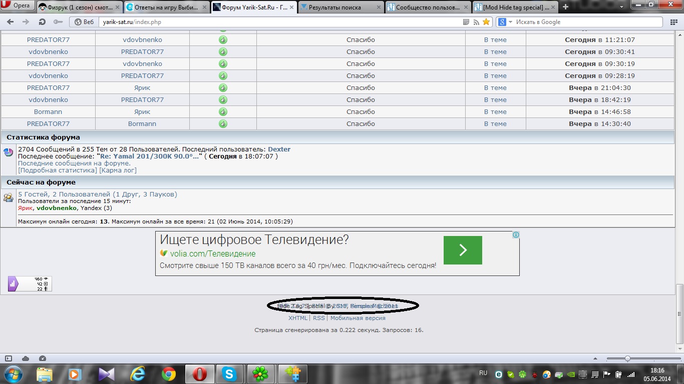

Не думал что прийдётся обращатся к вам за помощью,а пришлось.Установил я вчера этот мод,и внизу из копирайтов получилась каша,один копирайт наслаивается на другой. Вот - http://yarik-sat.ru/index.php
Это исправить можно как-то?А то как-то не по феншую...
Интересно получается,эта каша видна только зарегенным пользователям.Я запутался уже,вот скрин.
Цитата: GeorG от 05 июня 2014, 20:22:59
В дефолтной теме, так же?
Нет,в дефолтной всё нормально.Стоит Core Theme
Моды делаются под дефолтную тему, вам надо затачивать мод под свою специально.
Возможно просто хватит отступов с помощью стилей, посмотрите через фаербаг.

Спасибо большое,разобрался.Спасибо за помощь.
