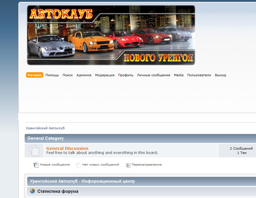

snegov
Новая проблемка появилась:
Если спрятать блок с аватаром - все отображается нормально.
Где что надо увеличить?

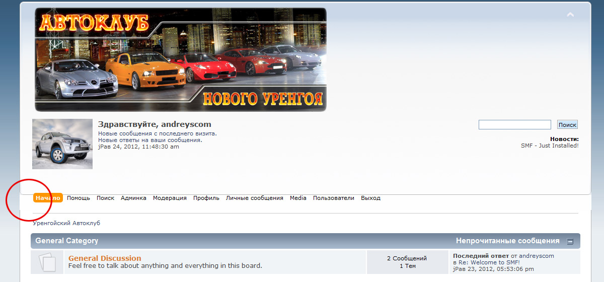

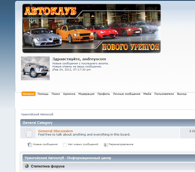

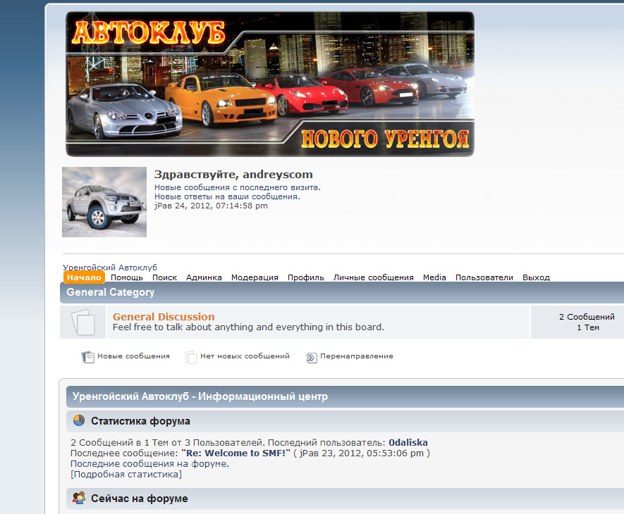

snegov
#16
Если height: 350px; то получается вот так:
а если сделать 450 то вот так:
А вот что происходит если скрыть блок с аватаркой:
короче говоря не то  wallbash
